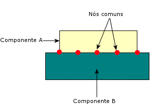

Faces inicialmente em contato (a malha pode ser compatível ou incompatível)
Ilustração de contato unido com malha compatível
