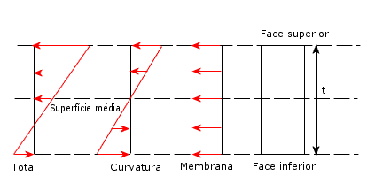

Exibição de resultados de tensão de cascas
Quando listar ou plotar resultados de tensão, você pode selecionar uma das seguintes opções:
Superior Tensões totais (membrana + curvatura) na face superior
Inferior Tensões totais (membrana + curvatura) na face inferior
Membrana Componente de tensão de membrana
Curvatura Componente de tensão de curvatura
Para obter mais detalhes, consulte a seção Exibir os resultados.
