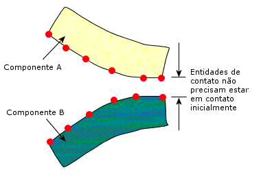

  • Ele não exige que as faces estejam inicialmente em contato.

  • A figura mostra uma distorção possível de duas faces com malha incompatível.
  • Para cada nó da origem, o software atribui uma ou mais faces de elemento no alvo.
