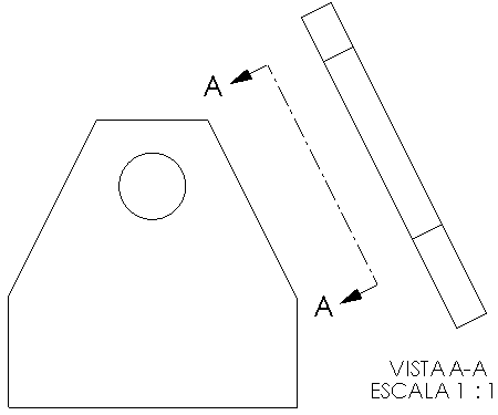

Propriedades do documento - Etiquetas da vista auxiliar Você pode especificar as configurações de desenho no nível do documento para etiquetas da vista auxiliar. Para abrir esta página: Em um desenho aberto, clique em Opções (barra de ferramentas Padrão), selecione a guia Propriedades do documento e, em seguida, selecione Vistas > Auxiliar. Padrão geral de desenho Padrão geral de desenho Herdado das configurações da página Padrões de desenho selecionada Padrão de vista auxiliar de base Padrão de vista auxiliar de base ANSI ISO Din Jis Bsi GOST Gb Estilo da linha Estilo de linha Selecione: um estilo. Espessura da linha Selecione: uma espessura ou selecione Tamanho personalizado e digite uma espessura. Texto da seta auxiliar Fonte Clique para modificar a fonte. Exibir texto de etiqueta Fonte Clique para modificar a fonte. Exemplo de exibição de texto de etiqueta Opções de etiqueta Por padrão Selecione para atender ao padrão de base. Desmarque para modificar os parâmetros da etiqueta de vista: Nome. Selecione um título para exibição na etiqueta de vista ou digite o seu próprio título. Etiqueta. Selecione para que a letra de etiqueta correspondente à etiqueta na vista-pai seja exibida na etiqueta da vista. Rotação. Define a aparência do ângulo de rotação da vista. Escala. Selecione uma etiqueta para a escala ou digite a sua própria etiqueta. Delimitador. Selecione uma opção de exibição de escala: Para apresentar a escala com dois números separados por um delimitador, selecione: X:X X/X (X:X) (X/X) Para apresentar a escala como a razão de dois números seguida por X, selecione # X. Para ocultar a escala, selecione <Nenhuma> . Remova o espaço na escala ao redor de dois pontos (:) e barra (/). Selecione para remover o espaço na etiqueta de escala. Uma opção de exibição de etiqueta: Empilhada. Exibe a etiqueta da vista com nome e etiqueta empilhados sobre a escala. Em linha. Exibe o nome e a etiqueta na mesma linha. Exibir etiqueta acima da vista Selecione para exibir a etiqueta acima da vista. Incluir rótulos de localização de novas visualizações Selecione para adicionar automaticamente uma etiqueta da localização para a vista auxilar e o seta de vista. Exibir indicação Girar vista para ser horizontal à folha Selecione para exibir vista auxiliar horizontal à folha, depois selecione a direção da rotação: Sentido horário Sentido anti-horário Exibir indicadores Selecione uma das opções abaixo: Método de seta Mesmo que seção Exibir exemplos de indicação Girar vista para ser horizontal à folha não selecionada Girar vista para ser horizontal à folha e no sentido horário selecionado Girar vista para ser horizontal à folha e no Sentido anti-horário selecionado Exemplos de opções de etiqueta Nome VIEW AUXILIARY <Nenhuma> Etiqueta X X-X X X <Nenhuma> Escala SCALE SCALE: <Nenhuma> Delimitador X:X X/X (X/X) (X:X) # X <Nenhuma> Layer Layer Selecione uma camada. Você deve primeiro criar camadas para o desenho antes de selecioná-las para propriedades do documento. As configurações de camadas do documento da etiqueta de vista sobrescrevem as configurações de Estilo de linha da etiqueta de vista. Tópico paiPropriedades do documento - Vistas Tarefas relacionadas Editar as etiquetas de vista com marcadores Referências relacionadas Propriedades do documento - Etiquetas de vista de detalhe Propriedades do documento - Etiquetas de vista de seção Propriedades do documento - Etiquetas de vista ortográfica Propriedades do documento - Outras etiquetas de vista Layers
