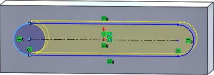

Para controlar a direção da tangência:
  1. Abra um arquivo de peça que contenha um arco com uma falha de tangente.
  2. Na Árvore de projeto do FeatureManager, clique com o botão direito do mouse no esboço que contém o arco com a falha de tangente e clique em Editar esboço.
  3. Na área de gráficos, clique com o botão direito no arco e clique em Inverter tangente de ponto final no menu de atalho.
    O software inverte a tangência e o arco.
  4. Clique em Editar > Reconstruir.
