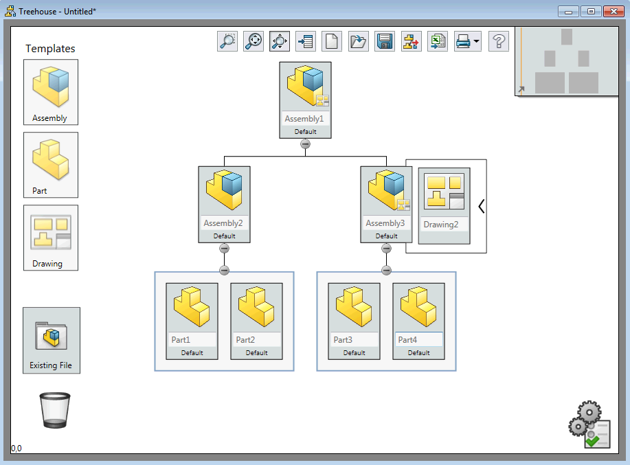

Treehouse позволяет задать структуру иерархии сборки SOLIDWORKS в графическом интерфейсе пользователя до начала построения моделей в SOLIDWORKS. С помощью Treehouse также можно добавлять объекты в существующую структуру файлов.
Запуск Treehouse:
В ОС Windows нажмите Пуск > SOLIDWORKS версия > Инструменты SOLIDWORKS > SOLIDWORKS Treehouse версия.
В Treehouse можно делать следующее:
  • перетаскивать детали, сборки и чертежные узлы в графическую область, чтобы создать структуру файлов;
  • редактировать свойства файлов;
  • добавлять конфигурации;
  • погашать компоненты и экземпляры компонентов;
  • перетаскивать существующие документы в Treehouse из Проводника Windows.
