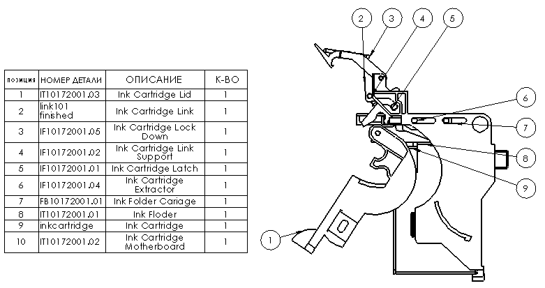

Задание первой позиции Когда позиции нумеруются последовательно, вы можете выбрать позицию, которая будет первой. В чертежном виде выполните один из вариантов: Авто-позиция (панель инструментов "Примечания") или Вставка > Примечания > Авто-позиция Позиция Нажмите кнопку (панель инструментов "Примечания") или выберите Вставка > Примечания > Позиция Группа позиций (панель инструментов "Примечания") или Вставка > Примечания > Группа позиций В менеджере свойств PropertyManager в разделе Номера позиций выберите Последовательный порядок. В поле Номера элементов выберите Первый элемент. Щелкните позицию, которая будет первой. Нажмите . В данном примере левая нижняя позиция выбрана в качестве первого элемента. Номера элементов в спецификации обновятся в соответствии с новым порядком позиций. На уровень вышеУпорядочивание позиций Задачи, связанные с данной Последовательная нумерация позиций
