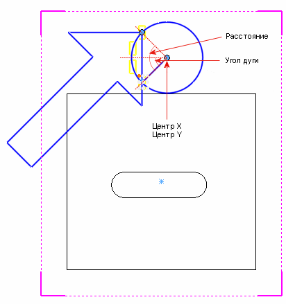

Круговой массив заметок Заметки можно отображать в чертеже в виде круговых массивов. Для создания кругового массива заметок: Выберите заметку. Круговой массив заметокКруговой массив заметок (панель инструментов Примечания) или выберите Вставка > Примечания > Круговой массив заметок. В PropertyManager (Менеджере свойств) в окне Параметры: Чтобы установить центр массива вне центра чертежного вида, установите значения в Центр X и Центр Y. Также можно перетащить точку выбора для определения центра массива. Определите Интервал , чтобы указать общее количество градусов в массиве. Также можно установить интервал в графической области . Выберите Равный шаг для создания экземпляров на равном расстоянии. Установите Количество экземпляров для максимально допустимого значения количества заметок, которое необходимо создать. Также можно установить количество экземпляров в графической области . Задайте Радиус , чтобы определить радиус массива. Также можно перетащить точку выбора для определения радиуса . УкажитеУгол дуги , чтобы определить угол, измеряемый от центра выбранной заметки до центра или вершины массива. Нажмите Реверс направления , чтобы создать массив на противоположной стороне по окружности. Также можно изменить направление на противоположное в графической области путем выбора маркера . Можно изменить радиус и установить центр массива в графической области путем перетаскивания точки выбора . Исходная заметка Круговой массив заметок Отредактированный круговой массив заметок Щелкните . После создания массива можно редактировать отдельные заметки. На уровень вышеСоздание массивов заметок Задачи, связанные с данной Линейный массив заметок Ссылки, связанные с данной PropertyManager Линейный массив заметок PropertyManager Круговой массив заметок
