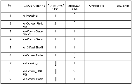

Сохранение пользовательского шаблона Вставьте таблицу в чертеж. Настройте таблицу. Нажмите правой кнопкой мыши на аблицу и выберите Сохранить как. В диалоговом окне Сохранить как введите имя шаблона, найдите папку и нажмите Сохранить. На уровень вышеШаблоны таблиц Задачи, связанные с данной Изменения местоположения шаблонов таблиц Настраиваемые шаблоны таблиц Использование пользовательского шаблона
