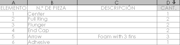

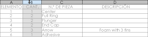

Reordenación de filas o columnas de tablas Puede arrastrar las filas o columnas de una tabla para moverlas. Por ejemplo, arrastre la columna de cantidad (CANT.) dos columnas hacia la izquierda. Tema principalColumnas y filas de tabla Conceptos relacionados Propiedades de columna de tabla Tareas relacionadas Inserción de columnas o filas en tablas Ocultación y visualización de filas o columnas de una tabla Movimiento de varias filas de una tabla simultáneamente Ajuste del tamaño de filas o columnas de tablas Definición de tabla personalizada o filas en una LDM Modificación de encabezados de columna de tabla División automática horizontal de tablas en una fila Referencia relacionada Esquinas estacionarias para tablas
