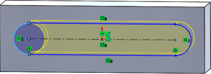

Control de la dirección de tangencia
Se puede invertir la dirección de tangencia de ciertas entidades de croquis curvas. Esto incluye los arcos y splines.
Para controlar la dirección de tangencia:
  1. Abra un archivo de pieza que contenga un arco con un error de tangente.
  2. En el gestor de diseño del FeatureManager, haga clic con el botón derecho del ratón en el croquis que contiene el arco con el fallo en la tangente y haga clic en Editar croquis.
  3. En la zona de gráficos, haga clic con el botón secundario del ratón en el arco y, a continuación, haga clic en Reverse Endpoint Tangent en el menú contextual.
    El software invierte la tangencia y el arco.
  4. Haga clic en Editar > Reconstruir.
