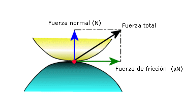

Tipo de fuerza   Seleccione una de las siguientes opciones:
Normal
Lista la fuerza normal a causa del contacto.
Fricción
Lista la fuerza de rozamiento a causa del contacto.
Total
Esta fuerza total es la resultante de las fuerzas normales y de rozamiento calculadas en cada nodo de las entidades seleccionadas.

Ejemplo de fuerzas de contacto/rozamiento
