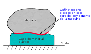

Conector - Soporte elástico Un Soporte elástico define un cimiento elástico entre las caras seleccionadas de una pieza o ensamblaje y la tierra. Este conector resiste tensión y compresión. Tipo Caras para soporte elástico Caras planas y no planas. Rigidez Unidades Distribuida Valor de rigidez por unidad de superficie. La rigidez total equivalente es igual al área común de proyección multiplicada por la rigidez distribuida. Total Valor de la rigidez total. La rigidez total se distribuye de manera uniforme en todas las caras seleccionadas. Normal Rigidez normal a las caras. Cortante Rigidez en el plano de las caras. Configuración de símbolos Editar color Seleccione un color para los símbolos. Tamaño de símbolo Configure el tamaño de los símbolos. Vista preliminar Alterna la visualización de símbolos de conector en la zona de gráficos. Notas Disponible para estudios estáticos, de frecuencia y pandeo. Disponible sólo para vaciados compuestos. Una rigidez distribuida en un punto de la cara representa la densidad de rigidez asociada con una superficie infinitamente pequeña alrededor de este punto. Se asume que la rigidez tangencial en una ubicación es igual en todas direcciones tangenciales a la cara en un punto dado. Utilice muelles elásticos para simular los cimientos elásticos y amortiguadores de choque. Tema principalConectores Conceptos relacionados Resumen de conectores
