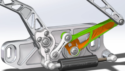

A continuación, se muestra un trazado de Masa del material del componente del capó optimizado. Los elementos "blandos" se eliminan de la geometría optimizada (imagen cortesía de Ring Brothers LLC).
En el PropertyManager Masa del material, la opción Calcular malla suavizada crea una malla suave desde el trazado Masa del material. A continuación, se muestra un trazado de malla suavizada del componente del capó (imagen cortesía de Ring Brothers LLC).
