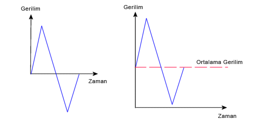

Bir gerilim döngüsünün alternatif gerilim genliği, döngüdeki gerilim aralığının yarısı olarak hesaplanır. Bir gerilim döngüsünün neden olduğu zararın miktarı, alternatif gerilimin yanı sıra ortalama gerilime de bağlıdır. Örneğin, aşağıdaki iki döngü aynı alternatif gerilime sahiptir fakat farklı ortalama gerilimlere sahip olmaları nedeniyle farklı miktarlarda zarara neden olurlar.
