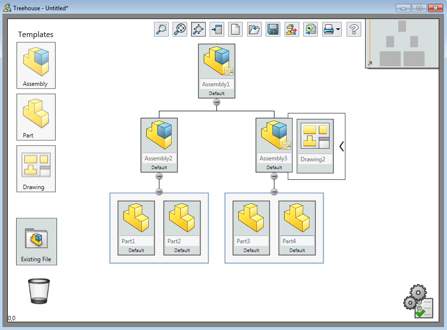

Treehouse
Treehouse uygulamasıyla, SOLIDWORKS'te modellerinizi oluşturmaya başlamadan önce grafik kullanıcı arayüzünde SOLIDWORKS montaj hiyerarşinizi ayarlayabilirsiniz. Ayrıca Treehouse'u kullanarak mevcut bir dosya yapısına ekleme yapabilirsiniz.
Treehouse'u çalıştırmak için:
Windows'ta, Başlat > SOLIDWORKS sürüm > SOLIDWORKS Araçları > SOLIDWORKS Treehouse sürüm öğesine tıklayın.
Treehouse'da:
  • Dosya yapısı oluşturmak için parça, montaj ve teknik resim düğümlerini grafik alanına sürükleyebilirsiniz.
  • Dosya özelliklerini düzenleyebilirsiniz.
  • Konfigürasyon ekleyebilirsiniz.
  • Bileşenleri ve bileşen örneklerini pasifleştirebilirsiniz.
  • Mevcut belgeleri Windows Gezgini'nden Treehouse'a sürükleyebilirsiniz.
