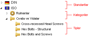

Sol bölmeyi kullanarak veya sağ bölmedeki klasörlere tıklayarak standartlarda gezinin.

Sol bölmedeki Toolbox Standartları ağacı belirlediğiniz özel klasörler ve bileşenlere ek olarak standartları, kategorileri ve tipleri listeler.
