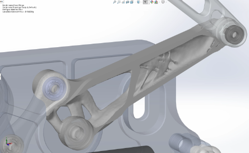

Malzeme Kütlesi Grafiği
Yinelemeli optimizasyon işlemi tamamlandığında Malzeme Kütlesi kontur grafiğindeki bileşenin optimize edilmiş geometrisini görüntüleyebilirsiniz.
Bir Topoloji Optimizasyonu sırasında, program; tüm elemanları içeren bir bileşenin belirlenen maksimum fiziksel alanıyla başlatılır. Yinelemeli bir süreç ile belirli yükleme senaryosu, sınır koşulları ve üretim kontrolleri için bileşenin sertliğine katkı yapmayan "yumuşak" elemanları kaldırarak yeni bir malzeme dağıtımı belirler.
Optimizasyon algoritması her bir eleman için malzemenin Young modülünü 0,0001 (yük taşıma kapasitesi bulunmayan bir boş eleman) - 1,0 (yük taşıma kapasitesi bulunan bir katı eleman) aralığındaki bir göreceli kütle yoğunluğu faktörü ile eşleştirir.
Göreceli olarak düşük kütle yoğunluklarına sahip elemanlar (0,3'ten az), "yumuşak" elemanlar olarak kabul edilir. Bu elemanlar, bileşenin genel sertliğine katkıda bulunmaz ve güvenli bir şekilde kaldırılabilir. Yüksek göreli kütle yoğunluklarına sahip elemanlar (0,7'den büyük) "katı" olarak kabul edilir. Bu elemanlar, bileşenin genel sertliğine en çok katkıyı yapar (yük taşıma kapasitesinin bir ölçümü olarak) ve nihai tasarımda değişmeden kalmalıdır. "Katı" elemanlar, uygulanan yükleri "yumuşak" elemanlardan daha etkili bir şekilde dağıtır. İzodeğer kaydırıcısı Malzeme Kütlesi grafiğindeki elemanların eklenme durumunu sahip oldukları göreli kütle yoğunluğu değerlerine göre ayarlar. İzodeğer kaydırıcısının varsayılan konumu, 0,3'ten daha düşük göreli kütle yoğunluğu değerlerine sahip elemanları kaldırır. Kaydırıcı Ağır olarak ayarlandığında tüm elemanlar eklenir ancak kaydırıcı Hafif olarak ayarlandığında sadece kaldırılamayan katı elemanların grafiği çizilir.
Optimize edilmiş bir araç kaputu bileşeninin bir Malzeme Kütlesi grafiği aşağıda gösterilmiştir. "Yumuşak" elemanlar, optimize edilmiş geometriden kaldırılmıştır (görüntü sağlayıcısı: Ring Brothers LLC).
Malzeme Kütlesi PropertyManager'ındaki Düzleştirilmiş Mesh'i Hesapla seçeneği etkin Malzeme Kütlesi grafiğinden bir düz mesh oluşturur. Optimize edilmiş araç kaputu bileşeninin düzleştirilmiş bir mesh grafiği aşağıda gösterilmiştir (görüntü sağlayıcısı: Ring Brothers LLC).
Optimize edilmiş parçanın düzleştirilmiş meshini yeni geometri olarak kaydetmek için Malzeme Kütlesi grafiğine sağ tıklayın ve Düzleştirilmiş Mesh Ver seçeneğini belirleyin. Mesh verisini yeni bir konfigürasyona veya yeni bir parça dosyasına kaydedebilirsiniz.
