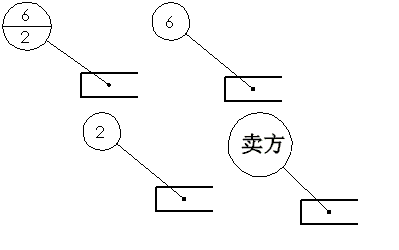

文档属性 - 零件序号 可以指定零件序号注解的文档层绘图设定。您可在 PropertyManager 中覆盖这些设定。适用于所有文档类型。 要打开此页面: 请在打开工程图后,单击 选项 (“标准”工具栏),选择 文档属性 选项卡,然后选择 注解 > 零件序号。 总绘图标准 总绘图标准 从所选绘图标准页面设定继承而来。 基本零件序号标准 基本零件序号标准 选择一个标准: ANSI ISO DIN JIS BSI GOST GB 引线样式 引线样式 选择: 样式。 引线厚度 选择: 一个厚度值,或选择自定义大小,然后输入厚度值。 框架样式 框架样式 为文字周围的形状设定样式。 框架厚度 选择: 一个厚度值,或选择自定义大小,然后输入厚度值。 文本 字体 单击以修改字体。 上方 为圆形分割线零件序号的上方显示的内容或为所有其它零件序号类型选择: 文本 条目号 数量 自定义属性 上适用于单一和层叠零件序号。 下 为圆形分割线零件序号下方显示的内容选择: 文本 条目号 数量 自定义属性 引线显示 引线显示 选择: 直线(S) 折弯。 在引线中插入与文字对齐的水平折弯。 选取: 使用文档引线长度。 从注解页面设置派生引线长度。 引线长度。 可让您输入引线非弯曲部分的长度。 图层 图层 选择一个图层。 必须首先为工程图创建图层,然后才能为文档属性中选择这些图层。 必须在工程图视图文档的图层(图层工具栏)中选择依照标准以应用这些图层设置。 单零件序号 样式 选择 无 以显示不带边界的零件序号文字,或者选择零件序号形状。 默认值为圆形 圆形 三角形 六角形 长方体 菱形 五角形 圆形分割线 旗标 - 五角形 旗标 - 三角形 下划线 方形 方圆形 检查 无 大小 选取一大小(指定的字符数)、紧密配合(根据文字自动调整)、或者自定义大小(您设定零件序号大小)。 成组的零件序号 样式 选取一零件序号形状。 大小 选取一大小(指定的字符数)、紧密配合(根据文字自动调整)、或者自定义大小(设定零件序号大小)。 自动零件序号布局 选择一个布局: 方形 下 左 圆形 上视 右 方形布局 父主题文档属性 - 注解 相关概念 零件序号 相关参考 文档属性 - 位置标签 文档属性 - 基准点 文档属性 - 形位公差 文档属性 - 注释 文档属性 - 修订云 文档属性 - 表面粗糙度 文档属性 - 焊接符号 图层
