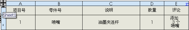

测试条件以填写表格 您可使用逻辑 IF 根据测试条件填写表格条目。 在此例中,以根据数量列数值的计算值填充材料明细表的评论列。 将新列添加到表格并根据需要将之标号。 从表格单击单元格或列标题,然后为列类型选取方程式。 单击方程式工具 。 为函数单击 IF。 将光标指向括号,为列单击数量。 列 列表包括表格中的所有列。 从该列表中选取项目准许根据列数值进行计算。 输入字符串和列标题完成计算定义,使之读起来如此:IF('数量'=1;"添加"'数量'+2" 更多 " '零件号';"标准")。 此字符串测试数量列的数值。如果数量为零或大于一,字符串标准则会显示。如果数量是一,字符串添加 3 个零件 会显示。 单击 。 父主题表格和材料明细表中的方程式 相关任务 在表格中显示列单元格的总和 在表格中计算列单元格总和 按自定义属性的数学运算符定义表格方程式 在表格方程式中组合属性 表格方程式编辑器 相关参考 表格方程式中的一般格式精度
