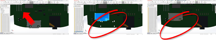

3D CAD 中的零部件移动 SOLIDWORKS PCB 的增强功能消除了协作期间的潜在 ECAD 数据完整性问题。 在 SOLIDWORKS 软件中移动零部件时,Z 轴不可更改。 移动时,零件将配合到线路板的曲面,这消除了向线路板上方、下方或其中移动零件的可能。 如果移动带通孔的零部件,孔位置将在 SOLIDWORKS 中更新。 父主题SOLIDWORKS PCB 相关概念 将硬件添加到 SOLIDWORKS CAD CST 集成 IPC 符合性布局向导 数据库链接 PCB Services HTTPS 支持 定位嵌入式零部件 符号向导 变体协作
