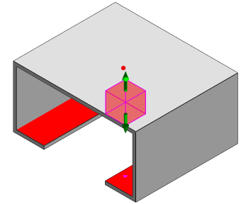

从锁模力计算中排除区域 如果您的模型包含底切或滑块,您将能够将这些区域从锁模力估算中排除。 在锁模力 PropertyManager 中,单击排除区域,然后选择模型中代表底切或滑块区域的元素。 当您运行 FLOW 或 PACK 模拟时,将从锁模力计算中排除这些区域,例如图像中代表底切的红色区域。 父主题SOLIDWORKS Plastics 相关概念 机器开口方向上的锁模力 保压分析结束时的密度结果 导出变形几何体 网格增强功能 翘曲测量中的收缩百分比 短射温度条件
