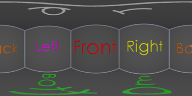

360 透镜 除了透视图和正交相机投影之外,现在还有 360 类型可用。 360 类型不支持预览渲染模式。 360 透镜是非线性投影类型,可以将相机位置周围整个 360° 环境捕获到单个宽屏图像中。 结果显示在纬度/经度或等量矩形图像中,类似于用极致鱼眼镜头拍摄的照片。 在此示例中,将使用透视图和 360 投影从相同的相机位置创建两个内部布景图像。 透视图 360 父主题用于虚拟现实的立体 360° 相机
