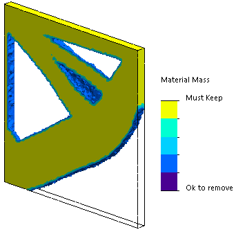

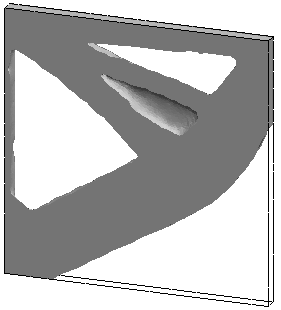

查看结果 在结果下,双击材料质量 1(-材料质量)。 材料质量 PropertyManager 将绘制元素相对质量密度的等值图解。 具有较高质量密度的元素被视作是固体且它们必须保持在“优化”形状。 具有较低质量密度的元素被视作是软体且可被移除。 将显示下的滑块移动到最右的位置轻,将只绘制质量密度接近 1 的元素(必须保留)。 将滑块移动到最左的位置重,将绘制所有元素。 材料质量图解的颜色图表选项已设置为已为材料质量优化。 已从材料质量图解颜色范围中移除红色和绿色,有助于色盲用户查看图解。 滑块的默认位置将绘制相对质量密度大于 0.3 的所有元素的图解。板的其余质量(默认滑块位置)的测量值为 25.56 Kg,其等于原始质量 49.06 kg 的 52%。 单击计算光顺网格 。 程序将创建优化形状的光顺曲面,这样最终设计就可以准备制造了。 单击 。 要将光顺网格另存为新配置或新零件,请右键单击材料质量1(-材料质量),然后单击导出光顺网格。 父主题板的拓扑优化 上一主题 设置算例属性并运行算例
