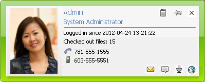

檢視使用者快顯視窗 您可以在 Windows 檔案總管以及SOLIDWORKS PDM資料保險箱的 SOLIDWORKS 視圖中,看到使用者快顯視窗。 若要檢視 Windows 檔案總管中的使用者快顯: 導覽至已取出檔案的 SOLIDWORKS PDM 資料保險箱。 將滑鼠移到取出者欄中的使用者名稱上。會顯示一個視窗,其中包含關於取出檔案之使用者的資訊。 根據已加入至使用者屬性的資訊量以及對網路的組態程度,卡片上會提供下列使用者特有資訊: 使用者的登入名稱與全名 使用者登入的日期與時間 使用者取出的檔案數 使用者的目前狀態 使用者的公司電話號碼 使用者的行動電話號碼 向使用者傳送電子郵件 向使用者傳送 Microsoft Office Communicator 訊息 使用 Microsoft 啟用的 Voice over IP (VoIP),透過 Communicator 初始化與使用者的通訊 包含在使用者屬性中的網站 若要固定卡,以使其保持顯示狀態,請按一下 。 若要關閉固定卡,請按一下 。 管理員可在管理工具中設定隱藏使用者快顯視窗。 上層主題檔案視圖 相關概念 版本編號欄 SOLIDWORKS PDM 指令 相關參考 檔案視圖標籤
