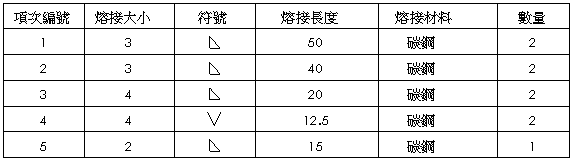

熔接表格 您可以在工程圖中插入熔接表格。 使用熔接表格摘要列出熔接規格,包括:熔接數量 熔接大小 熔接符號 熔接長度 自訂熔珠屬性,例如熔接材質、加工、質量、成本和時間 在自訂熔接表格之後,可將其儲存為範本以供未來使用。 如需詳細資訊,請參閱表格範本。 當對應的熔珠或熔接符號變更時,熔接表格會動態更新。如果您更新熔接表格中的值並維護熔珠或符號連結,熔珠或符號會在模型中更新。 目錄 插入熔接表格 在熔接表格中新增欄 修改熔接表格中的欄 編輯熔接表格 要熔接表格中新工程圖符號 在熔接表格中合併相同類型的熔接 儲存熔接表格 熔接表格 PropertyManager 指定工程圖中熔接表格的屬性。 上層主題表格 相關概念 表格範本 相關參考 熔珠屬性對話方塊
