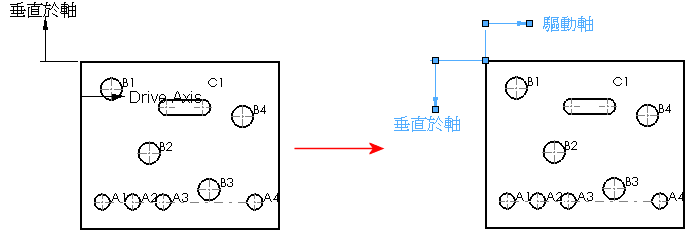

編輯基準原點
  1. 執行下列操作之一:
    • 在圖面中選擇一個軸,然後按一下編輯基準定義 PropertyManager 中的鑽孔表格軸
    • 在 FeatureManager(特徵管理員)中的鑽孔表格上按右鍵,然後選擇編輯特徵
  2. 在圖面中選擇一頂點或 X 與 Y 軸。
    X LOCY LOC 欄會適當的更新。
  4. 拖曳座標標示來重新調整大小及重新定位。
