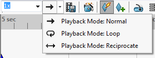

O režimech přehrávání Režim přehrávání pohybové studie určuje, zda bude simulace pohybu spustí jednou, opakovaně nebo nepřetržitě ve smyčce dopředu a dozadu. V pohybové studii lze spustit tři režimy přehrávání: Normální pro jednorázové přehrání simulace pohybu Smyčka pro nepřetržité opakování simulace pohybu od počátku do konce Tam a zpět pro přehrávání simulace pohybu odpředu do konce a v obráceném směru zpět na začátek v nepřetržité smyčce. Seznam režimů přehrávání je přístupný z panelu nástrojů MotionManager vlevo od nástroje Uložit animaci .
