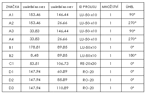

Můžete vložit tabulku prolisů v zobrazení rozvinutého tvaru plechových dílů ve výkrese.
Tabulky prolisů obsahují tvarovací nástroje a prvky knihovny používané v tělech plechových dílů, včetně následujících položek:
Značka
Popis přidaný ke každému otvoru v plochém vzoru. |
Umístění na X
Vzdálenost od osy X k bodu vložení nástroje |
Umístění na Y
Vzdálenost od osy Y k bodu vložení nástroje |
ID prolisu
Vlastnost tvarovacího nástroje nebo prvek z knihovny použitý v součásti |
Množství
Počet použití tvarovacího nástroje nebo prvku z knihovny v rozvinutém tvaru |
Úhel
Úhel mezi osou X a nástrojem |
