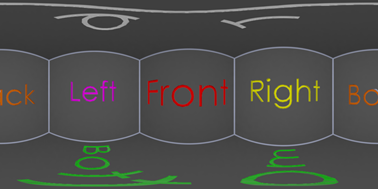

Objektiv 360 je nelineární projekce, která snímá celou scénu v rozsahu 360° okolo polohy kamery a promítá ji do jediného širokoúhlého obrazu. Výsledkem je obraz typu Šířka/délka nebo Ekvidistantní válcová projekce, který připomíná fotografii pořízenou silným rybím okem.
V tomto příkladu byly pořízeny dva obrazy interiéru pomocí kamery v téže poloze s použitím režimů promítání Perspektiva a 360.
Perspektiva
360
