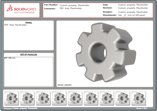

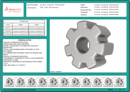

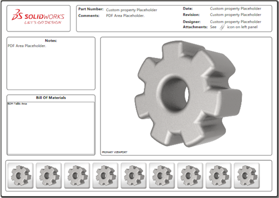

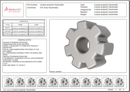

Šablony 3D PDF V softwaru jsou nyní k dispozici nové šablony 3D PDF pro díly a sestavy. Dále zde najdete uživatelské verze, které můžete použít jako podklad pro použití podle vašich potřeb. Šablony 3D PDF najdete zde: Klikněte na ikonu Editor šablon 3D PDF (panel nástrojů SOLIDWORKS MBD). Klikněte na tlačítko Otevřít . Vícestránkový díl (A4 na šířku) Vícestránkový díl, vlastní (A4 na šířku) Vícestránková sestava (A4 na šířku) Vícestránková sestava, vlastní (A4 na šířku) Nadřazené témaSOLIDWORKS MBD Související pojmy Porovnání verzí 3D PMI Prezentace 3D pohledů Kusovník Vlastnosti specifické pro konfigurace v souborech 3D PDF Import PMI Vložení poznámky do pole 3D PDF Šablony MBD
