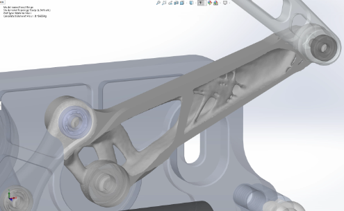

Obrázek hmotnosti materiálu
Do dokončení procesu iterativní optimalizace si můžete optimalizovanou geometrii součásti prohlédnout v obrázku obrysů Hmotnost materiálu.
Během topologické optimalizace vychází program z daného maximálního fyzického prostoru součásti, který zahrnuje všechny elementy, a pomocí procesu iterace určí nové rozložení materiálu odstraněním „měkkých“ elementů, které nepřispívají k tuhosti součásti pro konkrétní zátěžový scénář, mezní podmínky a řízení výroby.
Pro každý element optimalizační algoritmus spáruje Youngův modul s koeficientem relativní hustoty v rozsahu od 0,0001 (pro dutý element bez jakékoliv únosnosti) do 1,0 (pro pevný element s únosností).
Elementy o nízké relativní hustotě (menší než 0,3) se považují za „měkké“ elementy. Tyto elementy nepřispívají k celkové tuhosti součásti a lze je bezpečně odebrat. Elementy o vysoké relativní hustotě (větší než 0,7) se považují za „pevné“ elementy. Tyto elementy největší měrou přispívají k celkové tuhosti součásti (měřené únosností) a v konečném návrhu musí být zachovány. „Pevné“ elementy rozkládají působící zatížení účinněji než „měkké“ elementy. Posuvník izo-hodnot nastavuje zahrnutí elementů v obrázku Hmotnost materiálu na základě hodnot jejich relativních hustot. Ve výchozí poloze posuvníku izo-hodnot dojde k odstranění elementů s hodnotami relativní hustoty menšími než 0,3. Posunutím posuvníku směrem k hodnotě Heavy (Těžké) dojde k zahrnutí všech elementů, zatímco posunutí posuvníku směrem k hodnotě Light (Lehké) vykreslí pouze pevné elementy, které nelze odebrat.
Níže je zobrazen obrázek Hmotnost materiálu optimalizované součásti automobilové kapoty. „Měkké“ elementy jsou z optimalizované geometrie odebrány (obrázek byl poskytnut společností Ring Brothers LLC).
Ve správci PropertyManager Material Mass (Hmotnost materiálu) možnost Calculate Smoothed Mesh (Vypočítat vyhlazenou síť) vytvoří vyhlazenou z aktivního obrázku Hmotnost materiálu. Níže je zobrazena vyhlazená síť optimalizované součásti automobilové kapoty (obrázek byl poskytnut společností Ring Brothers LLC).
Chcete-li uložit vyhlazenou síť optimalizovaného dílu, klikněte pravým tlačítkem do obrázku Hmotnost materiálu a vyberte příkaz Export Smoothed Mesh (Exportovat vyhlazenou síť). Poté můžete uložit data sítě v nové konfiguraci, nebo v novém souboru dílu.
