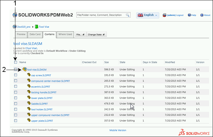

Page Contient
La page Contient répertorie les fichiers référencés par le fichier sélectionné.
Pour afficher la page Contient, effectuez l'une des opérations suivantes :
  • Cliquez sur le lien de nom de fichier et sélectionnez l'onglet Contient.
  • Placez le curseur de la souris au-dessus d'un nom de fichier, développez la flèche et sélectionnez Contient.
Onglet Contient
1 Cases à cocher Permet de sélectionner un fichier afin d'effectuer des opérations telles qu'Extraire, Annuler l'extraction, Télécharger, Supprimer, et Changer l'état.
La case à cocher en regard de Nom vous permet de sélectionner ou de désélectionner une structure de fichiers.
2 Développer ou réduire un contrôle La flèche située près de la case à cocher vous permet de développer ou de réduire une structure de fichiers.
