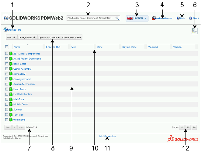

Liste de fichiers ou de dossiers
La liste de fichiers ou de dossiers vous permet d'afficher la racine du coffre-fort ou des fichiers/sous-dossiers dans un dossier.
1 Chemin d'accès au coffre-fort en cours Affiche le chemin d'accès actuel de la liste des fichiers ou de dossiers ou de la vue de détails du fichier. Vous pouvez cliquer sur un nom de dossier ou une racine de coffre-fort pour modifier le chemin.
2 Zone de recherche Entrez les termes à rechercher et cliquez sur l'icône de la loupe pour lancer une recherche.
3 Liste de sélection de langue Sélectionnez la langue de l'interface utilisateur.
4 Nom d'utilisateur et contrôle Déconnexion Affiche le nom de l'utilisateur connecté et vous permet de vous déconnecter.
5 Lien Aide Affiche l'aide de Web2.
6 Vue Mosaïques Vous permet d'alterner entre la vue Mosaïques et la vue Détails.
7 Contrôle de pagination Vous permet de naviguer entre les pages de résultats.
8 Boutons d'action Permet aux utilisateurs disposant des permissions appropriées de modifier le contenu de coffres-forts et de télécharger des fichiers.
9 Zone d'affichage Affiche le contenu du dossier, les résultats de la recherche et les détails du fichier.
10 Barres de redimensionnement des colonnes Vous permet de redimensionner une colonne en faisant glisser une barre de côté.
Vous ne pouvez pas déplacer les barres et ajuster les colonnes sur les écrans tactiles sans un périphérique comme un pavé tactile ou une souris.
11 Lien Version mobile Cliquez pour modifier la présentation et passer de la version complète à la version mobile compacte.
12 Longueur de la page de détails Vous permet de sélectionner le nombre de fichiers/dossiers à afficher sur une seule page. Votre administrateur définit cette valeur dans le fichier Web.config, cependant, vous pouvez la modifier.
