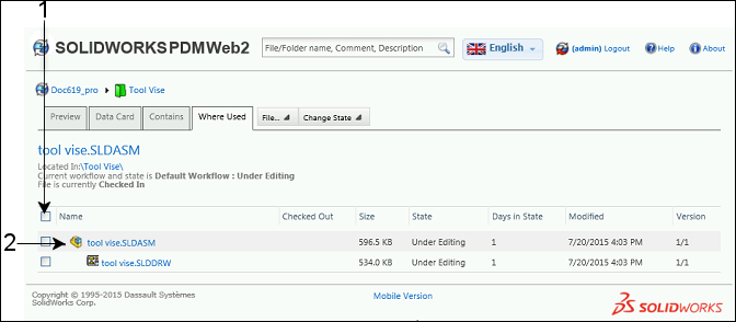

Onglet Utilisé dans
1 Cases à cocher Permet de sélectionner un fichier afin d'effectuer des opérations telles qu'Extraire, Annuler l'extraction, Télécharger, Supprimer, et Changer l'état.
La case à cocher en regard de Nom vous permet de sélectionner ou de désélectionner une structure de fichiers.
2 Développer ou réduire un contrôle La flèche située près de la case à cocher vous permet de développer ou de réduire une structure de fichiers.
