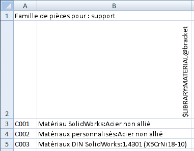

Famille de pièces
Vous pouvez configurer les matériaux au moyen d'une famille de pièces. L'en-tête de colonne utilise la syntaxe suivante:
| Pour une pièce: |
$LIBRARY:MATERIAL@nom_pièce
| Pour un corps dans une pièce à corps multiples: |
$LIBRARY:MATERIAL@nom_corps@nom_pièce
$LIBRARY est le nom de bibliothèque trouvé au niveau supérieur de l'arborescence dans la boîte de dialogue Matériau. Exemples: Matériaux SolidWorks, Matériaux SolidWorks DIN, Matériaux personnalisés.
MATERIAU est le nom du matériau tel qu'il est défini dans la boîte de dialogue Matériau. Exemples: Acier non allié, AISI 304, Alliage 1060.
L'en-tête de colonne n'est pas sensible à la casse.

Notez qu'une cellule laissée vide hérite du matériau en cours au moment de la création de la configuration.
Exemple:
