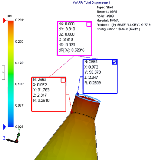

Pourcentage de retrait dans la mesure Warp L'outil de mesure Warp affiche désormais la quantité de retrait (distance entre deux nœuds de référence) à la fois en termes de valeur absolue (dR) et de valeur de pourcentage (dR[%]). Sujet parentSOLIDWORKS Plastics Concepts associés Force de fermeture dans la direction d'ouverture de la machine Résultat de densité à la fin de l'analyse de compactage Exclusion de la zone du calcul de la force de fermeture Exportation de géométrie déformée Améliorations du maillage Critère de température pour les arrêts-matière
