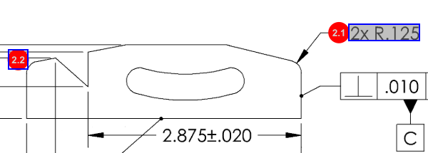

Lorsqu'une caractéristique fait référence à de multiples occurrences d'une fonction, vous pouvez ajouter plusieurs repères à la mise en plan pour identifier chaque occurrence.
Par exemple, ce rayon fait référence à deux congés :
Pour ajouter plusieurs repères :
  1. Dans le Gestionnaire de tables :
    1. Créez une ligne pour chaque occurrence.
    2. Cliquez avec le bouton droit de la souris sur une occurrence, puis sur Créer et placer des sous-repères.
  2. Cliquez n'importe où dans le document pour placer des repères supplémentaires.
    Dans cet exemple, vous ajoutez un repère 2.2. Le repère 2 est automatiquement modifié en 2.1.
