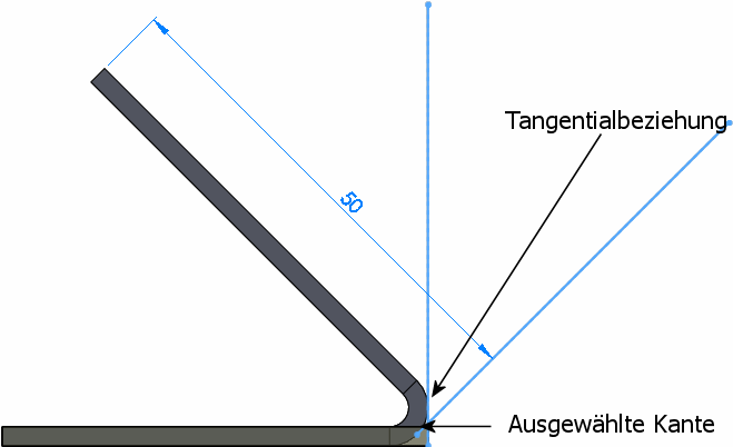

Äußerer virtueller Eckpunkt
, Innerer virtueller Eckpunkt
, Tangentiale Biegung
. Legt den Ursprung für die Bemaßungen fest. Mit einem virtuellen Eckpunkt wird ein Skizzenpunkt am virtuellen Schnittpunkt von zwei Skizzenelementen erstellt (siehe Erstellen von virtuellen Eckpunkten). Die Tangentiale Biegung Option ist für Biegungen verfügbar, die größer als 90º sind. Sie können damit die Tangentenlänge einer Lasche als Grundlage für die Längenberechnung verwenden. Sie können die Tangentenlänge ohne weitere Berechnungen eingeben.

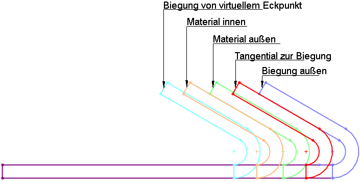

Laschenposition
Biegeposition
Wählen Sie eine der folgenden Optionen aus:
Material innen
Material außen
Biegung außen
Biegung von virtuellem Eckpunkt
Tangential zur Biegung
Gültig für alle Laschenlängenoptionen und für Biegungen größer als 90º. Die Laschenposition wird immer tangential zur Seitenfläche sein, die an die ausgewählte Kante angefügt ist. Die Laschenlänge wird immer die exakte Länge beibehalten.
