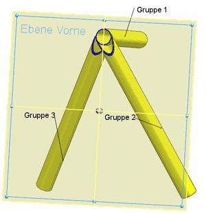

Modell mit drei Schweißkonstruktionsgruppen.
Schnittansicht mit Trimmreihenfolge:
- Gruppe 1 - Trimmreihenfolge 1
- Gruppe 2 - Trimmreihenfolge 2
- Gruppe 3 - Trimmreihenfolge 3
Ergebnis: - Gruppe 1 trimmt die Gruppen 2 und 3.
- Gruppe 2 trimmt Gruppe 3.
- Gruppe 3 - Trimmreihenfolge 2
- Gruppen 2 und 3 gehren einander.
- Gruppe 1 - Trimmreihenfolge 2
- Gruppe 2 - Trimmreihenfolge 1
- Gruppe 3 - Trimmreihenfolge 1
Ergebnis: - Gruppe 2 und 3 trimmen Gruppe 1.
