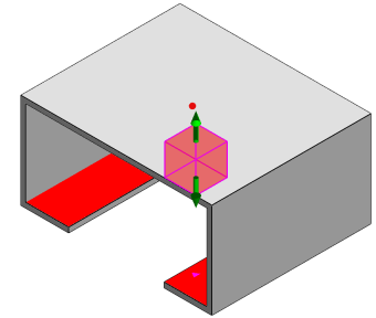

Wenn Ihr Modell Hinterschnitte oder Folien enthält, können Sie diese Bereiche aus der Schätzung der Zuhaltekraft ausschließen.
Klicken Sie im PropertyManager Zuhaltekraft auf Bereich ausschließen und wählen Sie die Elemente Ihres Modells aus, die den Hinterschnitt oder die Folienbereiche darstellen.
Beim Ausführen der Flow oder Pack Simulation werden diese Elemente aus der Berechnung der Zuhaltekraft ausgeschlossen, z. B. die roten Bereiche, die die Hinterschnitte im Bild darstellen.
