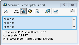

Das Werkzeug Messen unterstützt die folgenden zusätzlichen Features:
  • Eingabefeld: Das Eingabefeld mit der Auswahl enthält jetzt sechs Elemente.
    SOLIDWORKS 2017 SOLIDWORKS 2018
  • Schnelles Kopieren: Wenn Sie den Cursor über einen numerischen Wert führen, wird der numerische Wert im Dialogfeld hervorgehoben und Kopieren wird angezeigt. Klicken Sie auf , um den Wert in die Zwischenablage zu kopieren. Sie können den Wert an der gewünschten Position einfügen.
  • Schriftgrad: Sie können den Schriftgrad von Text im Dialogfeld Messen anpassen. Klicken Sie auf , um den Schriftgrad zu vergrößern. Klicken Sie auf , um den Schriftgrad zu verkleinern.
    Es ist nicht möglich, den Schriftgrad unter die Standardgröße zu verringern.
  • Fixieren: Klicken Sie auf , um das Dialogfeld Messen im Grafikbereich zu fixieren. Klicken Sie auf , um das Dialogfeld zu schließen.
    Klicken Sie auf , um die Fixierung des Dialogfelds Messen aufzuheben. Drücken Sie die Esc-Taste, um das Dialogfeld zu schließen, wenn die Fixierung aufgehoben wurde.
