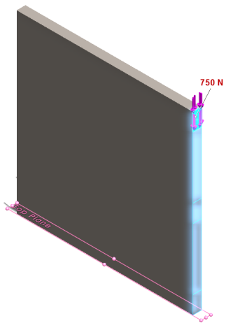

Topologie-Optimierung einer Platte
In dieser Anleitung richten Sie eine Topologie-Studie mit dem Ziel ein, das beste Festigkeit-Gewicht-Verhältnis der Platte zu finden und gleichzeitig die Masse um 50 % zu reduzieren.
Sie erstellen eine Topologie-Studie zur Untersuchung der optimierten Formen einer Stahlplatte, die auf einer Seite fixiert ist und eine Last von 750 N hat.
