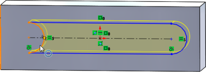

So steuern Sie die Tangentialitätsrichtung:
  1. Öffnen Sie system_dir:\Benutzer\Öffentlich\Öffentliche Dokumente\SOLIDWORKS\SOLIDWORKS 2018\samples\whatsnew\sketching\Block.sldprt.
  2. Klappen Sie im FeatureManager den Eintrag Schnitt-Linear austragen1 auf, klicken Sie mit der rechten Maustaste auf Skizze3 und klicken Sie dann auf Skizze bearbeiten .
  3. Klicken Sie im Grafikbereich mit der rechten Maustaste auf den Kreisbogen und klicken Sie dann im Kontextmenü auf Tangente am Endpunkt umkehren.
    Die Software kehrt die Tangentialität um und dreht den Bogen um.
  4. Klicken Sie auf Bearbeiten > Neuaufbau.
