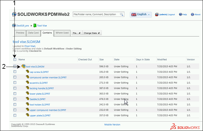

Pagina Contiene
Pagina Contiene elenca i file referenziati dal file selezionato.
Per visualizzare la pagina Contiene, procedere in uno dei modi seguenti:
  • Fare clic sul collegamento del nome file e selezionare la scheda Contiene.
  • Passare con il mouse sul nome di un file, espandere la freccia e selezionare Contiene.
Scheda Contiene
1 Caselle di controllo Consente di selezionare un file per eseguire operazioni come check-out, annulla check-out, download, eliminare e cambiare lo stato.
La casella di controllo accanto al Nome consente di selezionare o deselezionare una struttura di file.
2 Controllo Espandi/Comprimi La freccia accanto alla casella di controllo consente di espandere o comprimere una struttura di file.
