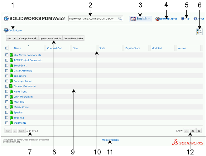

Elenco file o cartelle
L'elenco file o cartelle consente di visualizzare la directory principale del vault o i file/sottocartelle in una cartella.
1 Percorso vault corrente Visualizza il percorso corrente dell'elenco file o cartelle o della vista di dettaglio del file. È possibile fare clic sul nome di una cartella o sulla cartella di origine del vault per cambiare il percorso.
2 Casella di ricerca Immettere i termini di ricerca e fare clic sull'icona a forma di lente di ingrandimento per iniziare una ricerca.
3 Elenco selezione della lingua Selezionare la lingua dell'interfaccia utente.
4 Controllo nome utente e Logout Visualizza il nome dell'utente che ha effettuato il login e consente di effettuare il logout.
5 Collegamento alla Guida Visualizza la Guida di Web2.
6 Visualizzazione affiancata Consente di alternare tra Vista affiancata e Vista dettagli.
7 Controllo impaginazione Consente di navigare tra le pagine dei risultati.
8 Pulsanti di azione Consente agli utenti con i permessi appropriati di modificare i contenuti del vault e di scaricare i file.
9 Area di visualizzazione Visualizza il contenuto della cartella, i risultati di ricerca e i dettagli del file.
10 Barre di ridimensionamento colonna Consente di ridimensionare una colonna trascinando una barra laterale.
È possibile spostare le barre e ridimensionare le colonne sugli schermi touchscreen senza un dispositivo come un trackpad o mouse.
11 Collegamento alla Versione mobile Fare clic per cambiare il layout dalla versione completa alla versione mobile compatta.
12 Lunghezza pagina dei dettagli Consente di selezionare il numero di file/cartelle da visualizzare su una singola pagina. L'amministratore imposta questo valore nel file Web.config, tuttavia, sarà possibile modificarlo.
