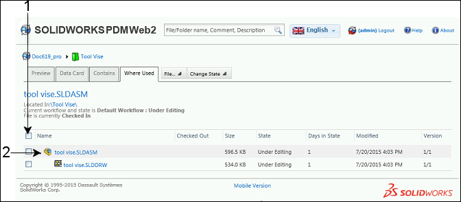

Pagina Dove usato
La pagina Dove usato elenca i file che fanno riferimento al file selezionato.
Per visualizzare la pagina Dove usato, procedere in uno dei modi seguenti:
  • Fare doppio clic sul nome di un file e selezionare la scheda Dove usato.
  • Passare con il mouse sul nome di un file, espandere la freccia e selezionare Dove usato.
Scheda Dove usato
1 Caselle di controllo Consente di selezionare un file per eseguire operazioni come check-out, annulla check-out, download, eliminare e cambiare lo stato.
La casella di controllo accanto al Nome consente di selezionare o deselezionare una struttura di file.
2 Controllo Espandi/Comprimi La freccia accanto alla casella di controllo consente di espandere o comprimere una struttura di file.
