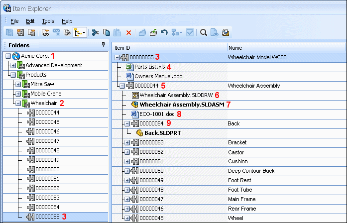

Il prodotto della sedia a rotelle mostra diverse caratteristiche degli elementi.
  1. Acme Corp. è il vault di SOLIDWORKS PDM che contiene gli elementi e i file della sedia a rotelle. Creare la vista di un vault da connettere ad un vault.
  2. Sedia a rotelle è la cartella dell'elemento che contiene gli elementi della sedia a rotelle.
  3. 00000055 è l'elemento di primo livello per il prodotto della sedia a rotelle. Se si seleziona un elemento nel pannello di navigazione, viene visualizzata la struttura dell'elemento nel pannello principale.
  4. Parts List.xls e Owners Manual.doc sono i file collegati all'elemento di primo livello.
  5. 00000044 è l'elemento per l'assieme della sedia a rotelle. Questo elemento e tutti gli elementi figli per le parti della sedia sono stati creati in una sola operazione. Quindi, 00000044 è stato aggiunto come collegamento all'elemento 00000055 di primo livello.
  6. Wheelchair Assembly.SLDDRW è il disegno per l'assieme della sedia a rotelle. I disegni sono collegati all'elemento della parte o assieme corrispondente con l'aggiornamento automatico disattivato. Per informazioni sui tipi di collegamento, File Links Collegamenti ai file.
  7. Wheelchair Assembly.SLDDRW è l'assieme per il design della sedia a rotelle. Dal momento che il link del file di assieme ha un aggiornamento automatico attivato, viene creata automaticamente una nuova versione dell'elemento 00000055 quando una nuova versione dell'assieme viene generata. I collegamenti con aggiornamento automatico appaiono in grassetto.
  8. ECO-1001.doc è un file collegato all'assieme della sedia a rotelle.
  9. 00000054 è l'elemento per il file di parte Back.SLDPRT. Questo elemento e tutti gli altri elementi della sedia sono stati generati automaticamente quando l'elemento dell'assieme 00000044 è stato generato.
