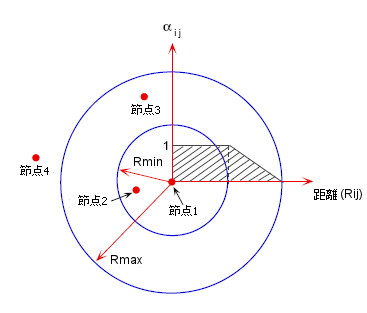

2つの節点における励振は完全相関、非完全相関、あるいは部分相関の関係にある場合があります。
部分相関は2つの節点間の空間距離 Rij に依存します。ユーザー定義パラメータ RMIN、RMAX、Rij の間の関連によって、次のようになります:
| 全相互関連 |
距離 Rij はユーザー定義 RMIN ( Rij < RMIN) より小さくなります。 |
| 非相互関連 |
距離 Rij はユーザー定義 RMAX ( Rij > RMAX) より大きくなります。 |
| 一部相互関連 |
距離 Rij はユーザー定義 RMIN と RMAX ( RMIN < Rij < RMAX) の間になります。相関度は、RMIN では一定、 Rij に対して等しいか小さく、間隔 RMAX - RMIN では直線的に減少されます。 |
上記の状態は次の図のようになります。
上の図では:
- 節点1と節点2は完全相関の関係にあります。
- 節点1と節点4は非完全相関の関係にあります。
- 節点1と節点3は部分相関の関係にあります。
