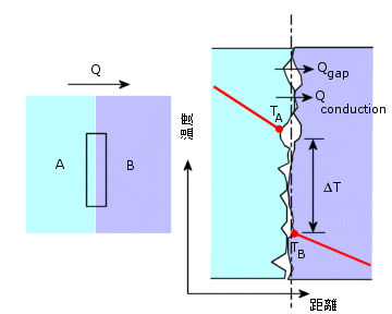

電流の流れと熱の流れの類似点を利用すると、2 つの伝導媒体の界面上の熱伝達を表現する際にとても有効です。機械加工の限界のために、2 つの固体表面を押し付けても決して完全な接触は形成されません。表面の凹凸のために、接触している 2 つの面の間には小さな空気の隙間が必ず存在します。
接触している 2 つの面の間の界面を通した熱伝達には、2 つの形態があります。1 つは、固体間の接触点を通した伝導 (Q
伝導) で非常に効率の良い伝導です。もう 1 つは、気体で満たされた隙間を通した伝導 (Q
隙間) で、熱伝導率が低いために非常に効率の悪い伝導です。熱接触抵抗を処理するために、下の図のように両端の伝導媒体の間に直列に界面コンダクタンス h

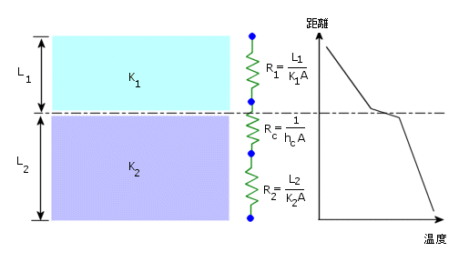

c を配置します。
コンダクタンス hc は、対流熱伝導率と似ており、単位(W/m2 ºK)も同じです。ΔT を領域 A の界面上の温度差とすると、熱伝導率 Q は Q = A hc ΔT で与えられます。電気と熱の類似性を利用すれば、Q = ΔT/Rt と書くことができます。ここで、Rt は熱接触抵抗で Rt = 1/(A hc) で与えられます。
